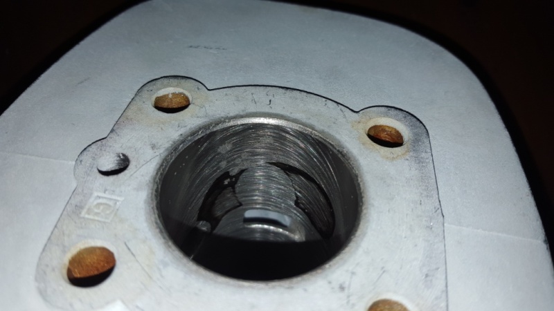

Message par Christophe le Ven 18 Sep - 17:06
J'ai dépoiler le moteur aujourd'hui et le piston et cylindre sont complètement rincés....
Un segment à cassé il a arraché le chrome et la culasse est multi poinçonnée...

Oui je l'ai vu mais il est hs celui-là... Tu as vu les traces..
J'ai contacter Airsal en Espagne je crois que pour 100€ ils réalèsent + chromage neuf...
C'est le prix d'un cylindre rincé sur la toile...
A voir, je vous tiens au jus !

Message par Christophe le Sam 13 Fév - 16:47
J'ai envoyé mon cylindre chez Airsal et pour 148€ ils m'ont fait ça :
La pièce est inutilisable....
J'ai contacter cette entreprise ils vont pouvoir me sauver de cette m...e

Message par Jacoud73 le Sam 13 Fév - 18:24
ben dis donc ! il était mieux avant, non ?
Messages : 375
Re: Une Motobecane 99Z
Message par Christophe le Sam 13 Fév - 19:28
Oui c'est vrai avant il n'y avait pas de trous...

Message par Christophe le Dim 14 Fév - 14:35
Pour 148€ ils m'ont dit ça :
Bonjour
Compte tenu vos photos , J’ai examiné votre cas.
La vérité est que en votre expédient il marque que le cylindre est chromé et qu’il y a une zone poros important compte tenu le mauvais qualité de l’aluminium du cylindre.
Je vous demande mes excuses par avoir omis de vous informer de cette situation mais ici à le bureau ne voyons pas la pièce physique.
C’est vrai qu’on doit vérifier ce cylindre et voir si vraiment il peut être monté.
Il faut tenir en compte , que les poros sont des impuretés de l’aluminium que, si le cylindre a une mauvais qualité ,quand l’acide attaque ces poros ils déviennent plus grands et plus visibles mais j’insiste ils apparaissent au moment de la fonderie du cylindre.
Quand les cylindres sont chromés, il faut tenir en compte qu’il n’est pas possible de le souder car la soudure ne prenne pas.
SVP. Préparez le colis que je le ferais enlever demain même pour le vérifier et si nous ne le voyons pas clair on vous retournera le montant payé et nous enleverons le bain .
Désolée par des inconvénients mais il faut trouver une solution Bien sûr !!!
SVP .Confirmez-moi l’enlèvement pour demain. Merci

Message par Jacoud73 le Dim 14 Fév - 19:11
mais ils étaient censés faire quoi chez Airsal ? Un chromage ? Et tu as obtenu le remboursement ?
Il sont quand même tenus à un résultat meilleur que ça, j'imagine...
