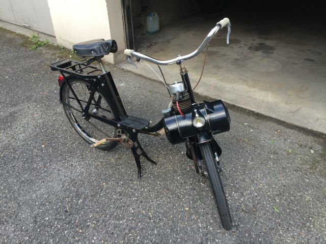

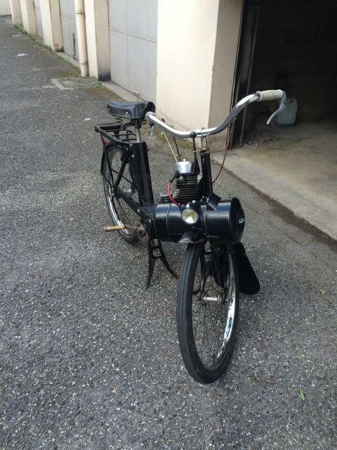

Voilà le petit dernier, un 1700 de 1961, encore un qui n'a pas beaucoup servi...
Je pense qu'il va bientôt Peter, il a de l'allumage, juste le circuit d'essence à nettoyer, un peu d'astiquage, la peinture et les chromes sont nickel.
Voilà, ça faisait longtemps que j'en avait envie

Message par Jacoud73 le Mar 31 Mai - 8:29
Bravo, très bel état.
Je pensais que les 1700 n'avaient pas encore d'embrayage ?

Message par Christophe le Mar 31 Mai - 22:37
Salut fx bel achat !
Et oui le 1700 est le 1er model avec embrayage présentation du 1er model avec embrayage le 7 octobre 1959.
Et dans la sonnette coucou tu as 1 ou  2 ampoules ?

Message par fx74 le Mer 1 Juin - 11:02
Merci!
Et oui, premier modèle équipé de l'embrayage, moins courant que le 2200, j'aime bien son look rétro.
Christophe, je n'ai pas regardé dans le coucou coq, mais il semble que ce modèle ne comporte pas de porte ampoule, je te dirais!
Actuellement en petits morceaux, on verra ce que ça donne lors d'un essai routier...
Je m’attelle actuellement au réservoir qui a pas mal de dépôt.
A suivre...

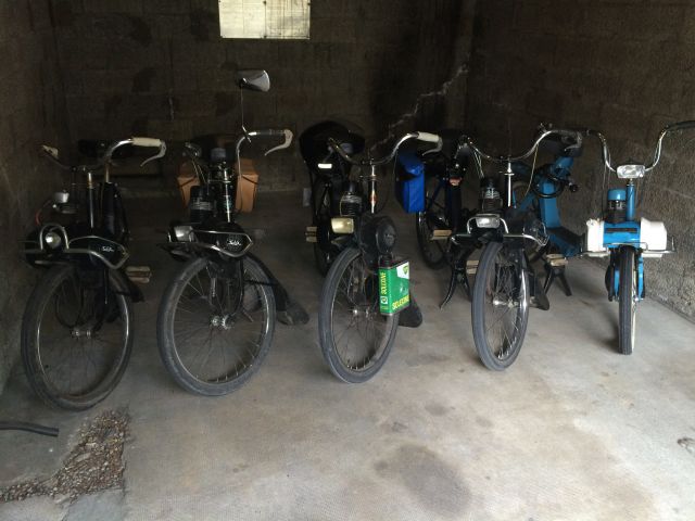

Message par olivier le Ven 3 Juin - 13:23
he ben FX , tu as attrapé la même maladie que certains , tu deviens compulsif , si mes comptes sont bons , tu dois avoir 5 solex ?
il est joli ton 1700 , bravo pour ton achat et bon courage si tu envisages de changer les 3 roulements car celui de l'allumage est coton a extraire .....

Message par fx74 le Sam 4 Juin - 12:11
C'est ça Olivier, tu as bien compté!!
