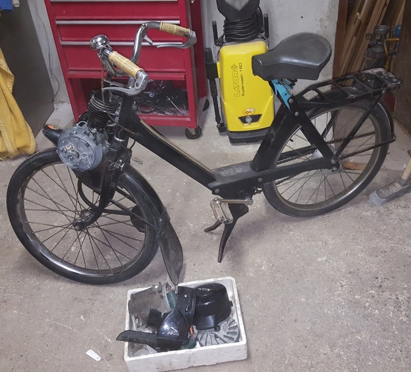

Voilà mon dernier achat un 3300 avec un moteur de 2200, le cadre est pas trop rouillé, les chromes sont bons.
Le moteur est partiellement démonté au marteau le vilo est cassé, la platine d'allumage HS le flasque aussi.
C'est pas grave car le vendeur m'a donné avec un bas moteur de 3800 et moi les 2200 j'arrive pas à gratter les mobs avec !!! Hi Hi Hi....
Je vais donc monter un moteur de 3800 dessus avec mes modifications histoire de ne plus pédaler dans les côtes !
Les chromes sont en bon état :
J'ai déjà démonté le moulbif, il est complètement rincé, calaminé mais c'est pas grave c'est un détail pour moi.
Je vous fais suivre les tofs de la résto au fur et à mesure.

et allez un solex de plus ! t'as pas perdu de temps dis donc !
bonne resto , faudra repeindre le support de selle , ça fait crado , c'est repeint à la bombe ?

Non il est pas vissé c'est celui d'un autre Solex.
Je vais faire les retouches peintures avec mon aérographe que je viens d'acheter !
Peut-être la solution de réparation sans démonter !

Et ben il a l'air pas mal ce 3300!

Bon j'avais caché les défauts. ....
Le garde-boue ar est embouti et il y a pas mal de rouille plus la peinture abîmé !
Pas grave il devrait pouvoir m'emmener au travail et faire nos sorties !!!!
