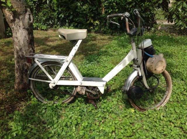

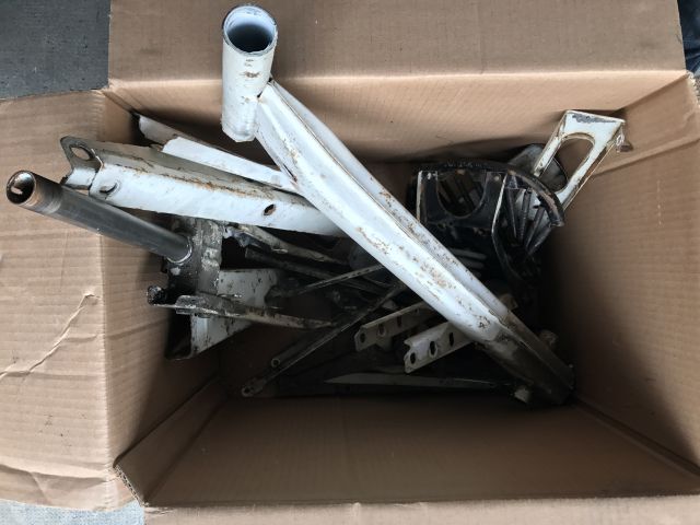

Voila la dernière restau en cours des ateliers FX: un solex blanc bien pourri avec le moteur bloqué, l'objectif est de lui rendre l'aspect du neuf. Au travail!

Message par fx74 le Mer 15 Fév - 9:00

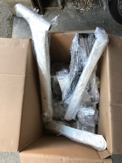

Voila, retour de peinture, le remontage va bientôt commencer.
Le moteur est complètement demonté, et en cours de nettoyage.

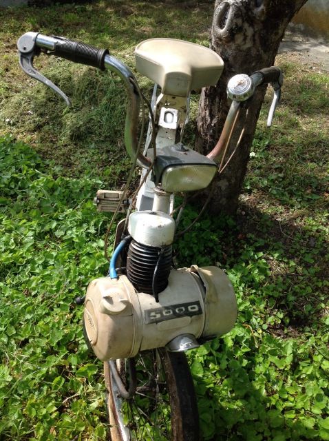

En attendant la visserie, il y a bien de quoi s'occuper. Comment redonner un aspect correct au sigle 5000 bien pourri?
Je n'ai pas de photo de l'état initial, mais bien pourri, reverni, rayé, et le Chrome qui se décolle.
polissage de la surface extérieure pour enlever la surface jaunie et craquelée, au dialecte jaune, puis blanc.
Décapage de la peinture intérieure:
Masquage des chiffres:

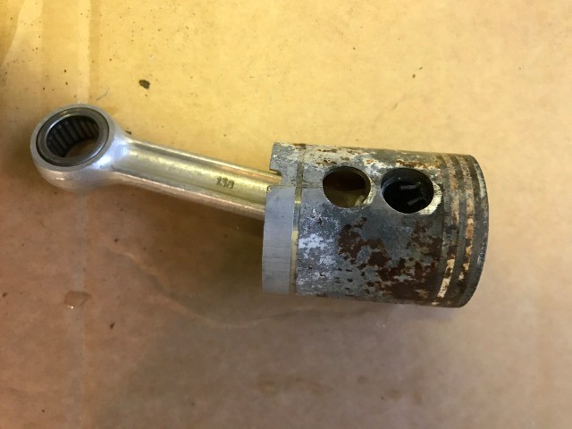

Le piston, qui était bloqué dans le cylindre, semble bien malade, et est bien usée autour des lumières d'un coté, et sera donc remplacé!

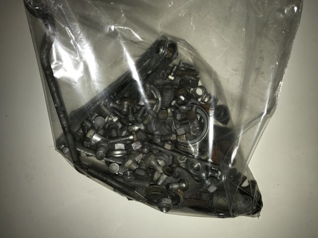

Message par fx74 le Sam 11 Mar - 10:27
j'ai récupéré la visserie hier, le travail est excellent!

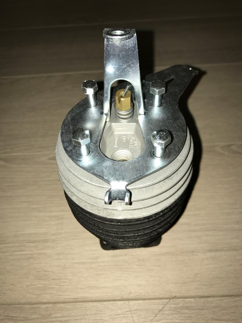

On continue avec le cylindre, bien calaminé:
l’intérieur a été passé au honoir juste après l'extraction du piston à la presse afin d'éliminer les aspérités dues à l'immobilisation.
Pour l'aspect esthetique, et la protection de la fonte, un coup de peinture noir haute température:
et pour le plaisir des yeux, montage à blanc:

Suite du remontage du moteur, partie cylindre, d'abord le piston (héhéhéhé!):

Hello !
tu as vu ton piston à une modif sur la jupe !
Re: Restau 5000 Blanc
Message par fx74 le Mer 22 Mar - 9:13
ah tiens oui... Very Happy
